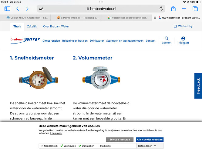

Wil proberen hier even een voorbeeld van de meter die we hier hebben onder deze tekst te plakken zodat je kunt zien wat het probleem was.
Drentse groetjes,
Tjerk :nerd_face:
P.s webmaster..
Ik weet niet of dit uploaden wel goed gaat ..:frowning:
Nou ja…in ieder geval staat de bronvermelding van dit gejatte plaatje er in ieder geval ook bij …

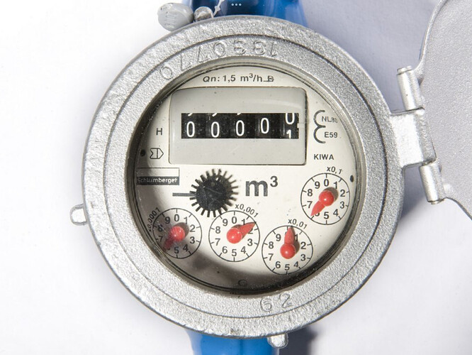

Nog even een plaatje van de metertjes , gevonden op de WMD site..

Zie mijn model met de 4 ronddraaiende wijzertjes ( zie foto hier boven ) er helaas niet bijstaan :unamused:

Heb HW gevraagd of bracket 3 ook op mijn type watermeter past ( Schlumberger, type snelheidsmeter , zie geüploade foto’s )
Probleem voorzie ik omdat er 1 ronddraaiend schijfje wordt gedetecteerd door de sensor en ik heb immers 4 ronddraaiende wijzertjes…
Hun chatbot ‘ Wizzi ‘ blijft mijn vraag maar niet snappen hoewel die in mijn ogen toch heel simpel is.
Heb foto’s gestuurd maar wordt dan steeds weer doorverwezen naar artikelen…
Zo’n wizzard is die Wizzi van hun dus helaas niet… :worried:
Zojuist bericht van Kees van klantenservice Home Wizard gekregen ; mijn watermeter is een Schlumberger maar van het oude type.
Het nieuwere model Schlumberger heeft maar 1 ronddraaiend schijfje en daar koppelt de sensor dan ook mee.
Staat met deze naam in de nieuwe lijst voor adapter no. 3, maar is helaas voor mij dus definitief niet geschikt.
