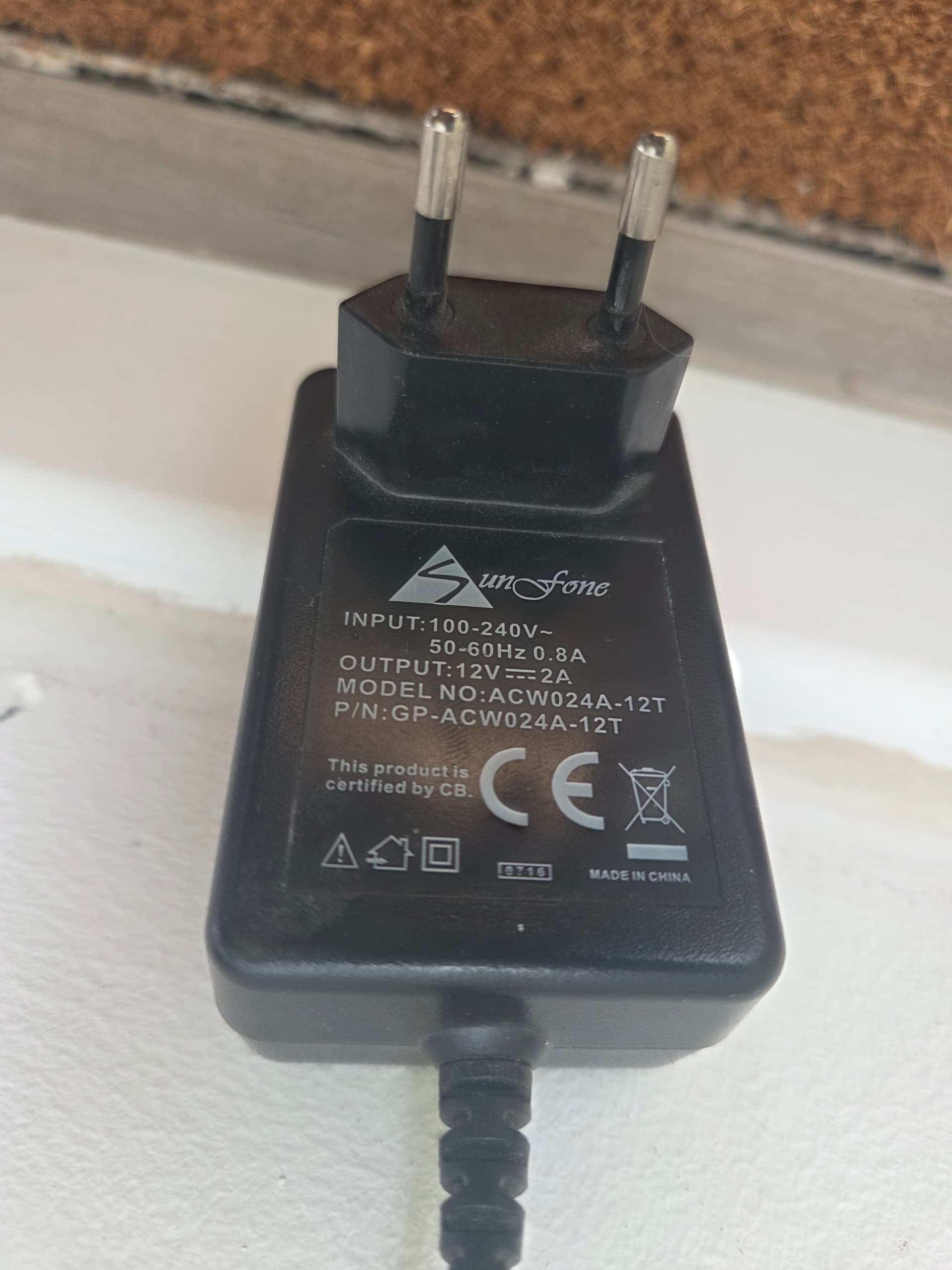

@Patrick. Wat is dat voor adapter? Ik veronderstel dat het een oude netvoeding is van een oud modem o.i.d.? Dan kan het zijn dat je even de polariteit moet verwisselen. Ik weet niet hoe de gelijkrichting in de bel werkt. Als er een Graetzbrug gebruikt is zou het niet uit moeten maken. Dus die twee draadjes omwisselen gaat sneller dan uitzoeken hoe het laadsysteem van de bel werkt.

De adapter is van een oude externe hardeschijf.

@Patrick Dan lees je misschien je meter niet goed af. Bij de adapter van je foto staat het symbool treepje met — eronder. De — betekend dat er een ‘rimpel’ op de gelijkspanning kan zitten en dat zou je kunnen meten als wisselspanning maar dan is dat hooguit in de orde van grote van < 0,024 milivolt. Kan het zijn dat je het zo afgelezen hebt?
Ik neem bij dit alles aan dat het Stekkervoeding - 12V - 2A - ElektronicaWereld.nl - Goedkoopste van Nederland geschakelde, netvoeding is.
Als je echt 12 volt gelijk en 24 volt wissel meet is er iets goed mis.

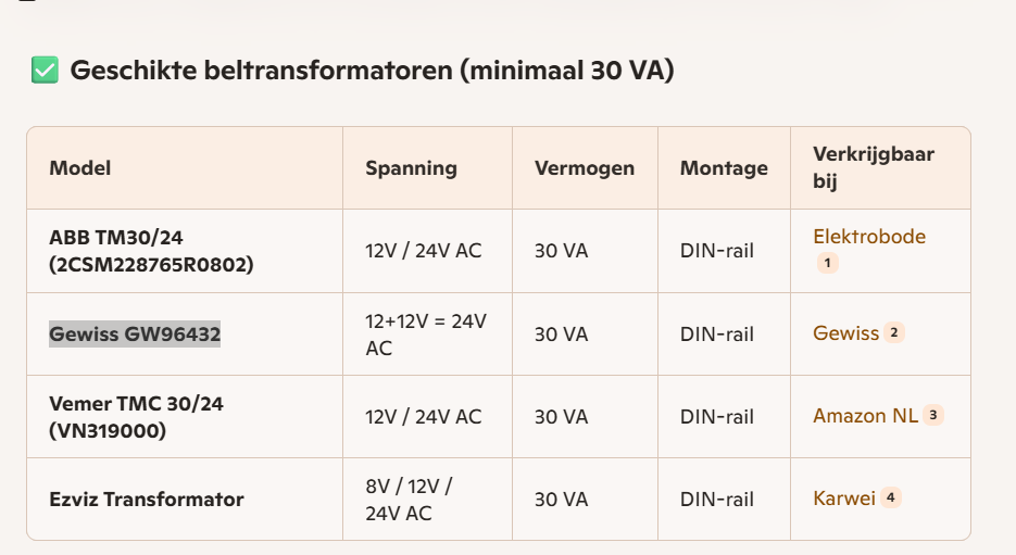

Als je een transformator zoekt, kies er dan een die voldoet aan de eisen die ik bij Eufy lees. 30VA.
Let hierbij op dat een beltrafo die meer uitgangsspanningen heeft het vermogen bij halvering van de spanning ook halveert. Dus 30 VA bij 24 volt is 15 VA bij 12 volt. Maar er zijn ook transformatoren die serieaftakkingen hebben waar het vermogen bij een hogere spanning juist afneemt.
Maar, Eufy kwam ik ergens tegen adviseert 30 VA (staat niet in de handleiding) en een voedingsspanning van 24 volt. Dus zou Amazon.nl goed kunnen zijn (op dit moment niet leverbaar).
Od Amazon.nl die op een dinrail in je meterkast past.
