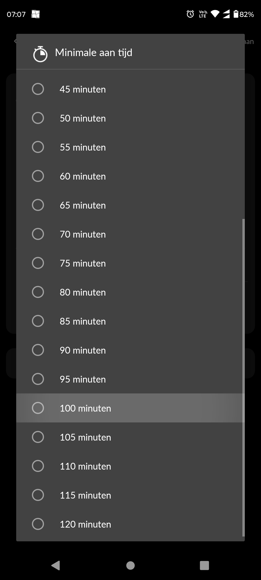

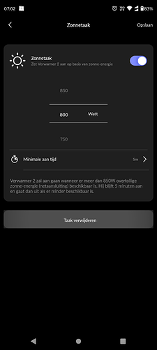

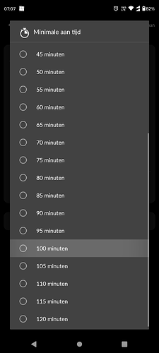

Je gebruikt wellicht de zonnetaak van de socket en de P1 meter. Daar kan je minimale tijd instellen dat de socket actief moet zijn in stappen van 5 minuten. Maximaal is 120 minuten dus als je wasprogramma langer duurt blijf je dit probleem hebben na 2 uur als er vanaf dan onvoldoende teruglevering is.
Ikzelf gebruik de zonnetaak voor bijverwarming en is ingesteld op 5 minuten.
Tot Homewizard met een oplossing komt, bv. zelf waarde kunnen ingeven ipv keuzelijst zou je kunnen een timertaak ingeven als je niet thuis bent. Even weerbericht lezen. Sowieso zal je bij starten om 13u in alle omstandigheden het meeste stroom hebben van de panelen.

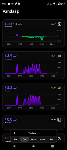

Vandaag was er hier zon en wolken zoals je hier onder ziet gingen vuurtjes aan en uit als er voldoende werd teruggeleverd. Al bij al tot nu maar 17 cent stroom moeten kopen. We hebben momenteel 7,5 cent per kwh terugleververgoeding.
