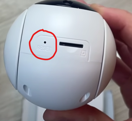

Hallo,
Ik heb de LSC Connect camera gekocht van de action, nu hebben we dus idd nieuwe Wifi gekregen, maar ik kan het resetknopje niet vinden, kan aub iemand mij vertellen waar die zit van de reeds nieuwe LSC smart Connect camera, want heb ook oudere versies gezien, bvd.
Welk type heb je van connect camera. Er zijn verschillende en ook de plaats van de reset knop zit meestal op een andere positie.
Voor de smart connect indoor camera zit de restknop aan de achterzijde van het bolletje naast het SD card slot.
duw met een dun pinnetje (zoals die van je telefoon voor je SIMkaart slot) of een opengebogen paperclip) een seconde of 5 (kan ook 10 zijn) in het gaatje.
De reset zal dan uitgevoerd worden.
Succes
