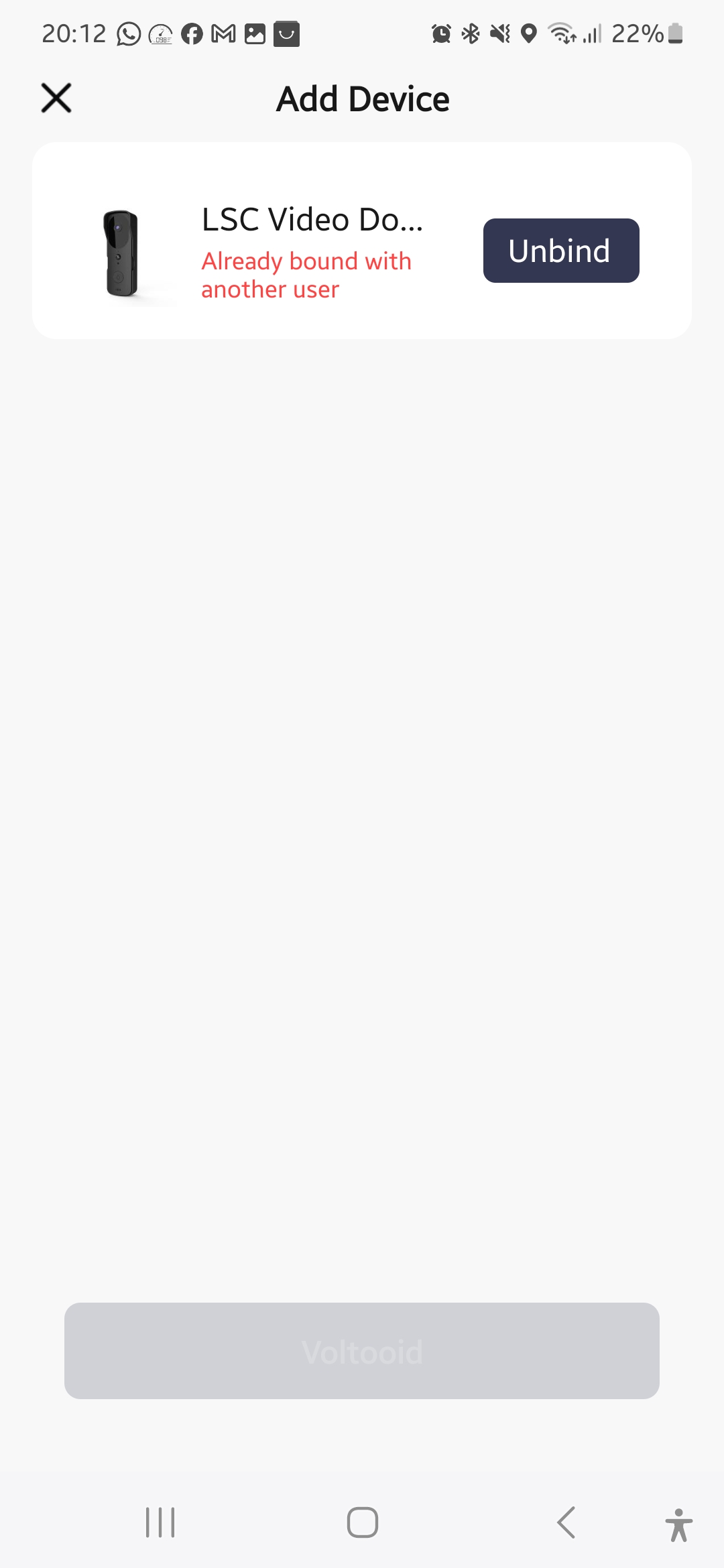

Heb ook LSC batteries video deurbel gekocht Bij installeren steeds Unbind setting andere bel…
Hoe annuleer ik de Unbind?

Vreemd, ken deze melding niet. Heb je wellicht een screenshot van hoe dit eruit ziet?
Heb je al geprobeer de deurbel te resetten? Zodat hij volledig terug naar de fabrieksinstellingen gaat?

Ik heb hetzelfde probleem. Resetten lukt niet. Aanvraag voor ontkoppelen lijkt niets te doen.
En heb je de oplossing al gevonden? Ik heb nu hetzelfde probleem met de camera

Unbind betekent dat de deurbel nog gegistreert staat op het oude mailadres.
Eerst aanmelden op het oude mailadres en dan ken je de bel afmelden. Dan nieuw mailadres maken, dan weer via de app opnieuw aanmelden.
