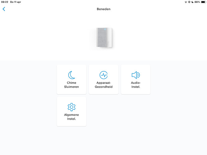

Je kunt in een menu ( ‘ apparaat gezondheid ‘ ) zien hoe sterk het signaal is dat ie binnen je draadloze netwerk ontvangt.
RSSI getalletje lager dan 40 ? No worries..
Getalletje > 75 ? Dat wordt huilen met de pet op …
Zet de chime in dat geval dichter bij de deur en/ of je router
Ring beweert dat de chime zelf het signaal ook iets versterkt ( idee van een repeater dus ..)
