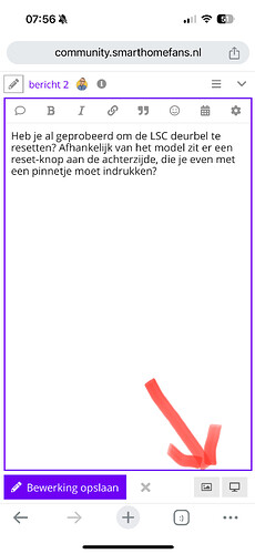

Hebben we ook al gedaan. Ik zou graag een foto van de bel bijsluiten maar dat lukt me niet. Krijg dan alleen een link te zien
Normaliter zou je gewoon een foto moeten kunnen selecteren, op mobiel ziet dat er zo uit bijvoorbeeld:
Je ziet in de editor dan alleen een link, maar deze is dan wel geupload en wordt getoond.
